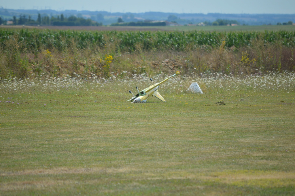

Salut.
Aujourd'hui n'est pas un bon jour. Je suis très déçu pour toi Cyrille.
Voici la vidéo du crash ...
une photo des dégâts
[Construction] Eurofighter EF2000 - Page 3 Sany0010
Bon courage pour la réparation et les modifs qui s'imposent selon Michel et toi

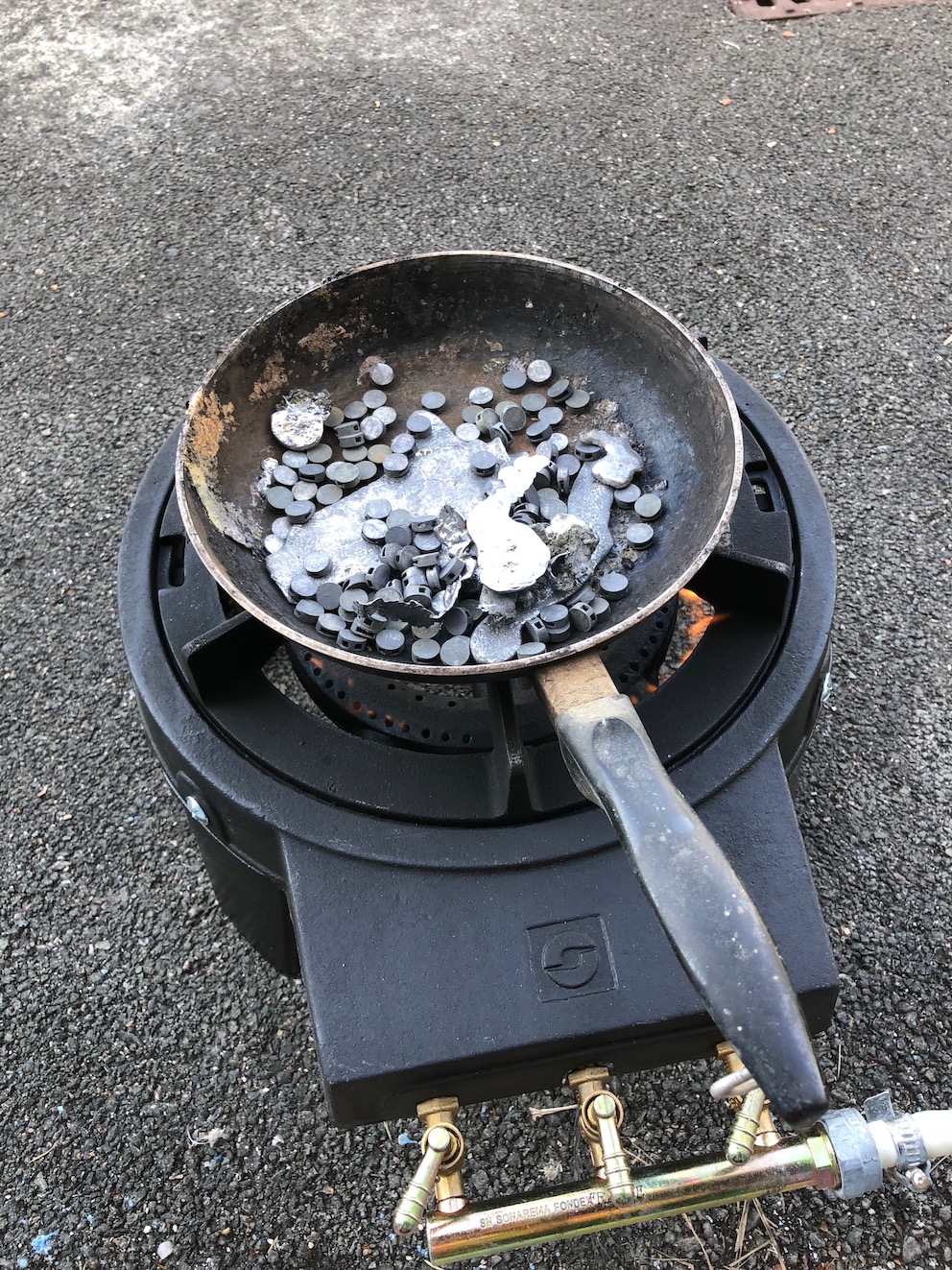

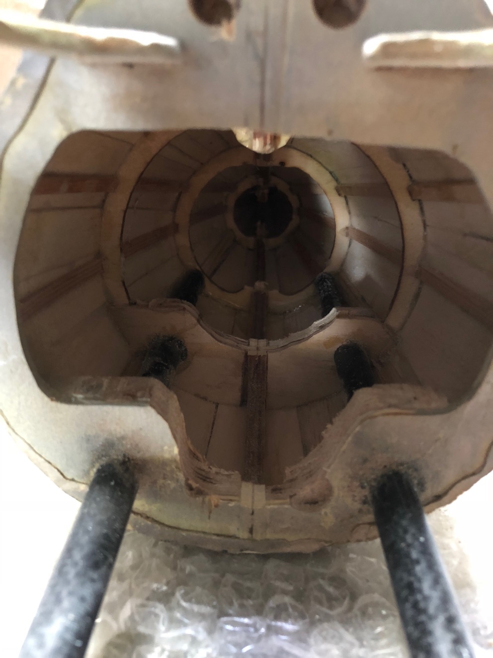

Donc ce matin: j'ai pêté un plomb ... enfin ... je l'ai coulé !! lol!
Ici, l'intérieur du nez une fois "évidé", et après avoir renforcé les supports...
[Construction] Eurofighter EF2000 - Page 3 Img_0132
Là, l'intérieur du moule en plâtre, une fois dissout le styrodur (dissolution à l'acétone).
J'ai laissé sécher et reposer la nuit:
[Construction] Eurofighter EF2000 - Page 3 Img_0133
Ben là c'est le plomb en train de fondre Smile

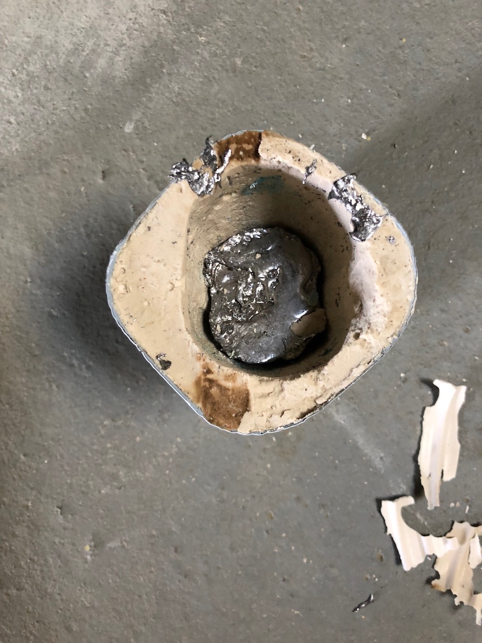

Et là c'est le plomb mis dans le moule, la quasi explosion quand ça a touché le plâtre !! Même au bout d'une nuit je suppose qu'il restait de l'humidité... Et au contact du plomb en fusion ça a projeté partout... Heureusement, je me tenais assez loin....:
[Construction] Eurofighter EF2000 - Page 3 Img_0135
Le plomb, une fois sorti (et là on se rend compte d'une part que le plâtre n'a pas tenu lors du démoulage, d'autre part que si un jour je veux faire un moule pour un fuselage au autre, ben va falloir bien polir car l'aspect extérieur est catastrophique ....! Mais dans le cas présent on s'en fout complètement.)
[Construction] Eurofighter EF2000 - Page 3 Img_0136
Une fois mis dans le cône, ça rentre pile poil. Je peux pas le mettre plus avant.
