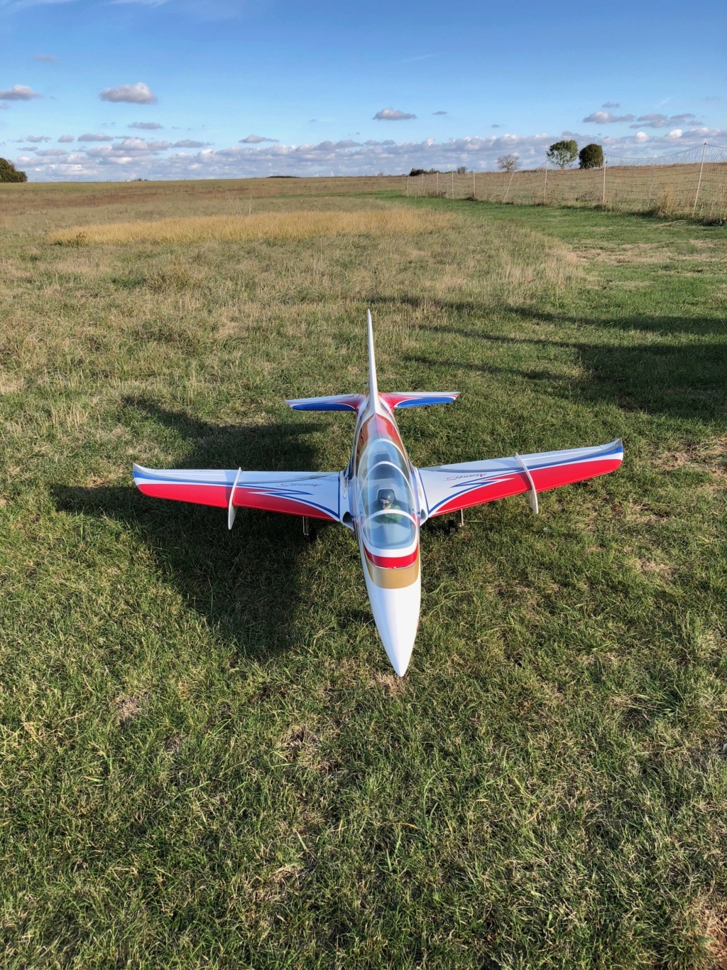

Ce modèle ayant crashé cet été, il a été remplacé par un modèle "bleu", avec une Kingtech K45 (4,5kg de poussée).
Mini Avanti S Video Sebart10
Après 1 premier vol "de réglage", il est apparu que le bleu n'est surtout pas une couleur à prendre, car ça devient très peu visible surtout en cas de visibilité moyenne ou difficile (nuages, mauvais temps ...)
Donc retour à l'atelier, et Oracover blanc sur les ailes + peinture blanche sur le fuselage, et à la fin ça donne pas mal:
Mini Avanti S Video Img_0423
Mini Avanti S Video Img_0422
Mini Avanti S Video Img_0421
Et surtout, ça se voit bien mieux en l'air, et je pense à la réflexion, et après 2 vols, que c'est surtout le blanc des ailes qui est important.
